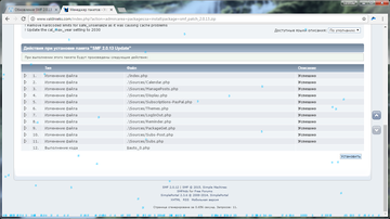

ЦитироватьЭтот патч безопасности и технического обслуживания, которая ориентирована на фиксацию пару незначительных ошибок, при добавлении некоторых аксессуаров и патч к уязвимости сообщили в программном обеспечении. Кроме того, этот релиз исправляет проблему введена в 2.0.12. Поэтому важно, что вы установите этот патч своевременно.
Alex32
Подскажите а как из админики обновиться? давно уже не обновлялся, забыл, но помню что из админки обновлялся как то
Цитата: Alex32 от 22 февраля 2017, 12:08:33Подскажите а как из админики обновиться? давно уже не обновлялся, забыл, но помню что из админки обновлялся как то
В каждой нашей новости про новую версию все это описано.
Alex32
Цитата: digger® от 22 февраля 2017, 12:16:50В каждой нашей новости про новую версию все это описано.
Нашел в диспетчер пакетов нужно было зайти
