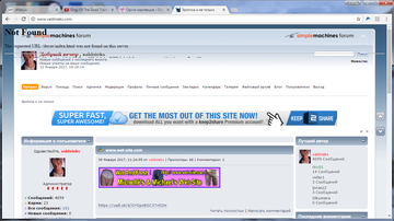

Вы так перевернули. Когда гирлянда появится? Что-то необходимо делать (настройки, установки)?
OlegNuts
Если все прописано как есть, то гирлянда будет висеть до 20го января. Если у Вас ее нет, то либо что-то не так сделали, либо сервер возвращает неверную дату.
Цитата: OlegNuts от 12 января 2017, 17:57:31Если все прописано как есть, то гирлянда будет висеть до 20го января. Если у Вас ее нет, то либо что-то не так сделали,

Цитата: OlegNuts от 12 января 2017, 17:57:31либо сервер возвращает неверную дату.
Что делать. Ждать декабря?

Что за ерунда? Есть шансы, чтобы заработало?

видимо сам php скрипт не вызывается, проверьте путь до него
Цитата: OlegNuts от 12 января 2017, 19:58:17видимо сам php скрипт не вызывается, проверьте путь до него
Да все в порядке вроде.

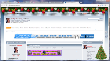

добавьте строку <script type="text/javascript" src="http://ajax.googleapis.com/ajax/libs/jquery/1.9.0/jquery.min.js"></script> перед кодом вызова пхп скрипта. Правда браузер будет ругаться на повторный вызов библиотеки, но юзеры этого не заметят. Потом можно будет углубиться и посмотреть че у Вас вызов идет позже, чем у меня :)
Цитата: OlegNuts от 12 января 2017, 20:46:16добавьте строку <script type="text/javascript" src="http://ajax.googleapis.com/ajax/libs/jquery/1.9.0/jquery.min.js"></script> перед кодом вызова пхп скрипта.
Вроде этого?
<script>
$(function(){
$("#decor").load("http://noble-gamers.club/decor/decor.php");
</script>
<div id="decor">украшательства</div>
Да, вот так все работает.

и куда вставить?:
function f() {
        var i = "https://madhouse.space/etc/decor/garland/js/ny-2014.swf";
OlegNuts
сори, видимо сказывается отсутствие у меня докторской степени, но я устал Вам объяснять :( sgtWhite, помогите человеку вместо меня :(
Цитата: OlegNuts от 12 января 2017, 21:34:03sgtWhite, помогите человеку вместо меня
OlegNuts, здесь трудно сыскать более неблагодарного занятия  ;D  Кстати, если зайти в любую тему форума то все новогодние "ништяки" снова перестают отображаться. Так задумано изначально ?
OlegNuts
нет, там в настройках оптимуса можно настроить на каких страницах отображать "счетчики"
OlegNuts
Видимо слишком тяжелый сайт, я с таким еще не сталкивался :( А скажите, зачем Вам два снега, мой и еще такой же, как и мой? :))
Как убрать букву B и где вставить звук?
OlegNuts
Буква В не моя, как добавить звук я писал чуть выше пользователю sgtWhite
Цитата: OlegNuts от 12 января 2017, 21:55:04нет, там в настройках оптимуса можно настроить на каких страницах отображать "счетчики"
Не, даже если поле "игнорируемые области" полностью очистить - нифига. Зато если в теме нажать кнопку ответа - вуаля, все появляется вместе с полем ввода текста ))
Цитата: OlegNuts от 12 января 2017, 22:00:08А скажите, зачем Вам два снега, мой и еще такой же, как и мой?
Это ADK-шный мод, ставил его еще при Керенском. Кстати да, надо бы отключить.
OlegNuts
слово "украшательства" отображается, значит на странице подключается, но чет опять с jq не то
Почему нет звука, дотронувшись к шарику?
OlegNuts
OlegNuts
нет, на каждой висюлке гирлянды должен быть звук
