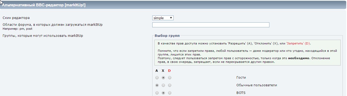

До недавнего времени все было хорошо. А сейчас на форуме в форме быстрого (и расширенного) ответа 2 строки смайлов.
При нажатии на смайл в сообщение вставляется 4 смайла.
Виновник, судя по всему markItUp for SMF, потому что когда его удаляю, то все становится ровно.
Скачал последнюю версию модуля - результат тот же.
Отображение такое во всех темах оформления.
Скрин прилагаю.
Подскажите куда копать?

В этом месте у меня так:
Определил еще вот что. Установлен мод Ad management.
Он дает вот такую ошибку внизу форума (стал давать, раньше не было)
Убираю мод - все ок, смайлы в одну строку, все как положено.
Устанавливаю мод - смайлы снова в два ряда и внизу форума ошибка базы данных.
Пока отключу мод Ad management (в эту тему устанавливается с одной ошибкой)
Выходит зря нагрешил на markItUp
