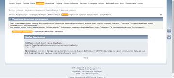

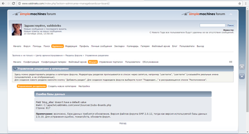

Здравствуйте. Что сделать, чтобы устранить данную ошибку?

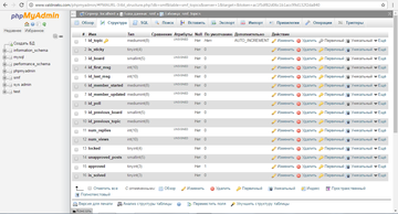

В phpmyadmin:
Цитата: valdnieks от 23 октября 2016, 13:16:33Что сделать, чтобы устранить данную ошибку?
А что сделали для того чтобы её получить?
Прочитать то что в ошибке написано, не вариант?
Ответ на вопрос (разжёвывающий причину), сразу по первой ссылке в гугл с ошибкой - field doesn't have a default value
Устранил 2 ошибки:
topic_solved, blog_alias в таблице smf_boards.
Вопрос. За что отвечает поле description, member_groups?
