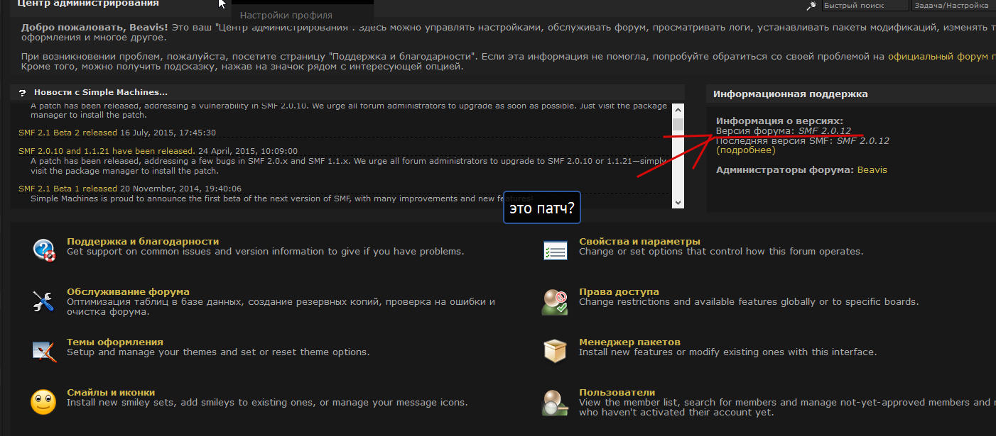

-- это очистка кеша !??, если да, то ток что сделал что вы написали, - не помогло.
походу не это "очистка кеша", т.к. патч не удален:

Цитата: 2Kill от 08 октября 2016, 02:51:55-- это очистка кеша !??
Да.
Цитата: 2Kill от 08 октября 2016, 02:51:55т.к. патч не удален
Удалите его через менеджер пакетов, и после попробуйте сделать как я писал выше.
