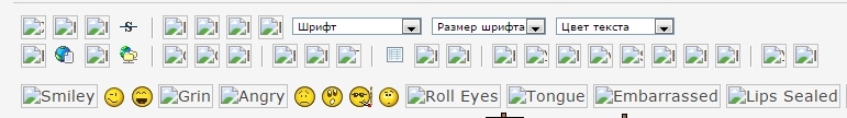

Вот новая проблемка нарисовалась.
В форме сообщения не отображаются кнопки правильно. И смайлики тоже.
Моды удалял, по-новой ставил, чистил кэш, обслуживание форума проводил.
Не помогает.
При каждой загрузке по-другому отображает.
В чем проблема?
Как исправить?

тестовый доступ дайте что бы можно было оставлять сообщения и видеть кнопки кодов... по скрину сложно исходный код читать.
upd1
посмотрел.. спасибо за тестовый доступ.
у меня все изображения прогрузились.. из чего могу сделать вывод что это проблема с Вашей стороны..
попробуйте смайликов основных меньше сделать... долго прогружаются.. возможно хостинг медленно отдает.. может сами по себе тяжелые..
makssun
У меня частично грузит, не все, при каждой перезагрузке по-другому.
Проблемы не было до сегодняшнего вечере, на хостинге что-то меняли и появилась эта проблема.
Смайлики весят считанные килобайты, некоторые даже меньше килобайта.
И кнопки, жирно, курисв и пр. не отображаются.
Если у Вас все хорошо грузит - то это хорошо, что проблема воспроизводится только у меня.

Глюк под оперой воспроизводится. Кэш браузера и форума чистил. Не помогло.
Под хромом все нормально. Пробую под оперой на смартфоне - глюк есть.
Тестовый аккаунт: логин: test  / пароль: 12345678

В общем, проблема проявляется только под админом.
Выделяю элементы, ПКМ -Просмотреть код элемента.
Вот что выдает: Failed to load resource: the server responded with a status of 429 ()
Кэш и браузера и форума чистил.
Проверил,в браузере, что путь к файлам смайлов, везде верный.
Цитата: makssun от 23 сентября 2016, 17:41:25В общем, проблема проявляется только под админом.
на хостинге стоит лимит на одновременное количество соединений - Вы его превышаете.. во как звучит полная строка ошибки 429 Too Many Requests

И только под админом это проявляется.
Попробую хостеру написать, но что по мне -как-то странно.
