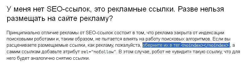

noindex скрывает текст (акоры), а не сами ссылки, вы хотите скрыть текст сообщений от Яндекса? Тогда его не будет в поисковике. Если так, то можете вообще все страницы глобально через метатег noindex закрыть от индексации ^^
Schedrin
Цитата: GeorG от 07 июля 2016, 15:35:16noindex скрывает текст (акоры), а не сами ссылки, вы хотите скрыть текст сообщений от Яндекса? Тогда его не будет в поисковике. Если так, то можете вообще все страницы глобально через метатег noindex закрыть от индексации ^^
Нет, все страницы не надо. Надо именно ссылки обернуть тегом <noindex>...</noindex> - как сказано в письме платонов. Речь про ссылки в сообщениях и в подписях.
Но тег не скрывает ссылки, он скрывает текст.
https://yandex.ru/support/webmaster/controlling-robot/html.xml#noindex
С помощью noindex можно скрыть не уникальный текст, анкоры, но не сами ссылки. Чтобы скрыть ссылки, используется тег nofollow.
Schedrin
Цитата: GeorG от 07 июля 2016, 15:51:20Но тег не скрывает ссылки, он скрывает текст.
Тег nofollow уже стоит, написал в первом сообщении. Но Яндексу этого не достаточно, нужно чтобы ссылки были обернуты в noindex - также в первом посте процитировал платонов.
Т.е. вопрос именно в том, как закрыть ссылки тегами ноундекс.
Цитата: Schedrin от 07 июля 2016, 16:01:58Т.е. вопрос именно в том, как закрыть ссылки тегами ноундекс.
Я вам уже несколько раз написал, вы не сможете тегом noindex закрыть ссылки, ссылки закрываются тегом nofollow.
Цитата: Schedrin от 07 июля 2016, 16:01:58Тег nofollow уже стоит, написал в первом сообщении
Да я видел, и я написал что именно им закрываются ссылки, а не тегом noindex (т.к., он не закрывает ссылки).
Цитата: Schedrin от 07 июля 2016, 16:01:58Но Яндексу этого не достаточно, нужно чтобы ссылки были обернуты в noindex - также в первом посте процитировал платонов.
Как говориться "сдуру можно и х.. сломать", этим они противоречат собственной документации.

Цитата: GeorG от 07 июля 2016, 16:29:41...Как говориться "сдуру можно и х.. сломать", этим они противоречат собственной документации.
Даже если он у них уже сломан, мне от этого не легче. Форум под санкциями Яндекса (обнулен тИЦ и понижен в результатах выдачи), и будет там до тех пор, пока не закрою все ссылки форума в ноуиндекс. В переписке с платонами давно, ответ один - "оборачивайте ссылки тегом <noindex>...</noindex>".
Поэтому вопрос прежний - как закрыть все ссылки форума (в постах и подписях) тегом NOINDEX? Если есть мод, дайте, плс, ссылку.
У вас вопрос из разряда - как можно с помощью веника и лотка взлететь в космос? И никакой реакции на то, что эти предметы не созданы для полёта. Типа, выше был дан указ, делать нечего, придётся взлетать (и теперь вы спрашиваете куда залить горючие).
Может у них описка, и они все же не ссылки имели в виду, а текст (может в нём много воды, копипаста)?
