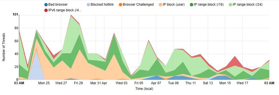

Вот он налёт ботов... https://i.postimg.cc/wxt1Nrtf/Depo-Delysid-ru.jpg
