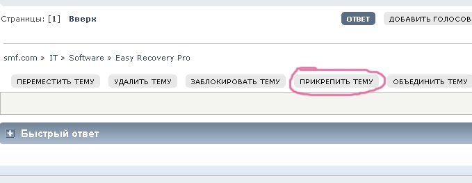

Вы определитесь, вам что закреплять нужно - сообщение или тему?
Роман1
Роман1
Блин извините, не туда написал. Не подскажите мод закрепления темы как называется?
Роман1
Подскажите как её тогда активировать, я просто не нашел где
Роман1
Разобрался сорри за вопрос, я уже беситься стал, шаблон кривой оказался...
Всё нашел, проблема была в шаблоне...    :facepalm:
Всем пасибки за ответы, плусики за мной  :D
