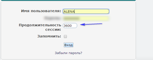

этим раньше грешила Опера . И еще ... попроси скрин  с экрана входа для авторизации .Что у них прописано здесь .Иногда максимальную сессию вручную надо прописывать
галочки ставят... время увеличивают...
все равно выкидывает..
