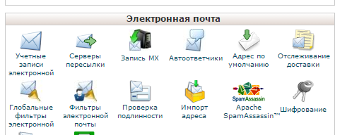

"свою" - это как? брать vps под это дело?
Цитата: wwwserfer от 02 апреля 2016, 00:48:47"свою" - это как? брать vps под это дело?
Да у любого уважающего себя хостера в панели есть почтовый клиент.
Для этого VPS не обязателен.
Цитата: Stalker от 02 апреля 2016, 08:29:14Да у любого уважающего себя хостера в панели есть почтовый клиент.Для этого VPS не обязателен.
абсолютно верно .Это в админпанели .У меня не VPS
