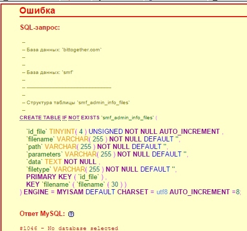

в опенсервере делаю экспорт БД. Заливаю, на впс-сервере в опенсервере импорт БД. Пишет ошибка.
Собсно вопрос- правильно так делать копию БД, и почему вылетает ошибка БД?

вот скрин.

Ну так внизу скрина ж ответ,не выбрана база данных с которой будет бекап делатся.

копирую этот файл на впс-сервер. в пхп-админ импорт. вот такое окно с ошибкой.
что не так делаю?
разобрался со сторонними утилитами для бекапа БД. делаю бекап, заливаю, пытаюсь имортировать. пишет - "прервано из за ошибки".
Заходим в phpMyAdmin слева выбираем нужную БД,верху экспорт - Обычный - отображать все возможные настройки,таблицы должны быть выделенны все,внижу жмём на кнопку ОК.Скачиваем БД
Заходим в Заходим в phpMyAdmin слева выбираем нужную БД,верху импорт и заливаем БД.

Спасибо! получилось ! перенес БД "smf", а вот Бд с названием форума без таблиц пустая, это нормально?
