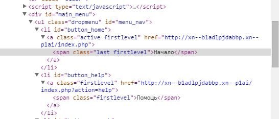

Возьмем для примера вкладку "Начало". Как изменить "Начало" на "Главная"? При просмотре кода элемента это ведь невозможно?
Можно поставить мод какойнить мод изменения дополнения меню ( как вариант Ultimate Menu) и там все сделать, либо найти в языковых файлах это слово и поменять его на нужное

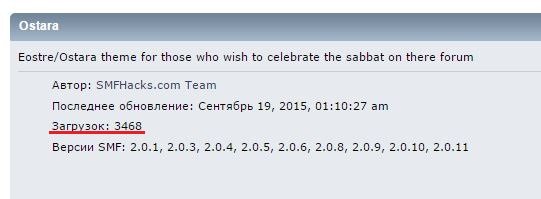

Судя по количеству скачиваний - я такой не один. У других видно никаких проблем нет.
Цитата: Krivich26rus от 29 ноября 2015, 23:11:14Судя по количеству скачиваний - я такой не один. У других видно никаких проблем нет.
Я написал в рунете, а не в мире в целом))
Цитата: Krivich26rus от 29 ноября 2015, 23:03:16Как изменить "Начало" на "Главная"?
Themes/default/index.russian(-utf8).php
там находится данная переменная. К слову о данном вопросе речи в первом сообщении не шло... Если хотите что-то менять то вам придется или самому с этим разбираться или нанимать людей. Тут как бы помощь оказать можем и решение возможно дадут, но это не значит что все за вас делать будут.

Всем добрый день!  Присмотрел себе другую тему, вместо "Остара". Но у нее поддерживаемые движки 2.0 RC3, 2.0 RC4, 2.0 RC5, а у меня 2.0.11. На денвере устанавливается и работает. Единственная замеченная проблема - значок "сейчас онлайн" над аватаркой пользователя - черный перечеркнутый квадратик вместо зеленого, значок "сейчас оффлайн" - белый квадратик, как и должно быть.
Подскажите, как исправить?
И, главное, чем может грозить установка темы 2.0 RC3, 2.0 RC4, 2.0 RC5  на движок 2.0.11? Заранее спасибо.
