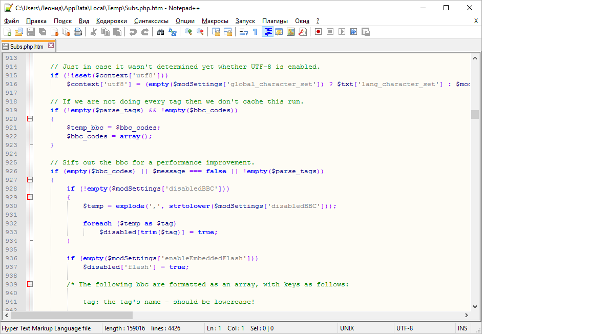

Строка Subs.php 915 - 924:
// If we are not doing every tag then we don't cache this run.
if (!empty($parse_tags) && !empty($bbc_codes))
$temp_bbc = $bbc_codes;
$bbc_codes = array();
Что у Вас?

Похоже что-то с настройками прав на папки и файлы.Проверьте - изменения которые должен был внести портал в файлы,эти изменения они там присутствуют?
LivsiMD
По поводу прав, или я не туда смотрю?
По факту получается что Вы должны видеть портал так как он ставился без ошибок.Но в админке портала не видно.Значит изменения как минимум в несколько файлов не внеснились.Откройте в архиве с порталом установочный файл,посмотрите в какие файлы мод вносит изменения,и какие изменения он вносит в эти файлы.И проверьте присутствуют ли эти изменения в файлах по порядку.
