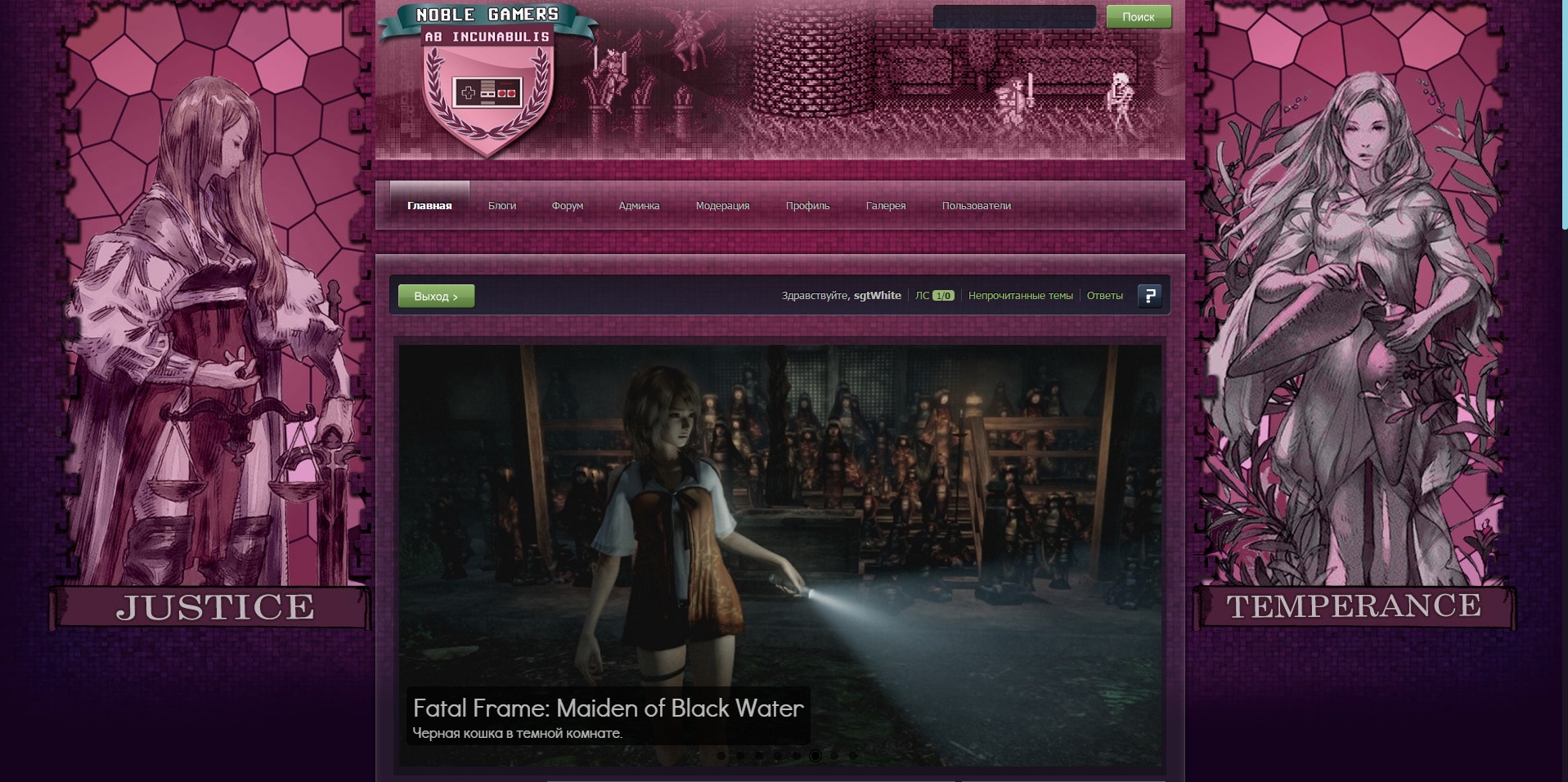

Я вот думаю - а как можно сделать фон из двух боковых сегментов чтобы они полностью вписывались в разрешение пользовательского экрана? Один я как-то наваял по синей дыне, но он целиком вписывается только в 1920Х1080, в меньшем разрешении получается обрезанным :
Цитата: sgtWhite от 20 ноября 2015, 18:46:02Я вот думаю - а как можно сделать фон из двух боковых сегментов чтобы они полностью вписывались в разрешение пользовательского экрана?
Тут думаю писать все это долго и не продуктивно, наберите в яндексе скажем " адаптивное изображение для сайта, фон адаптивной и тд" или чтонить похожее.
Получите массу ссылок на инфу типо такого http://dbmast.ru/adaptivnye-izobrazheniya-s-pomoshhyu-css
или еще более конкретных на маны или готовые решения.
Yworld_garry, домо, посветить достаточно - дорогу я найду, по крайней мере теперь знаю как это называется  :) Не так давно я имел оплошность задать похожий вопрос в комьюнити PHPbb, где мне молча дали ссылку на учебники CSS и HTML. Когда же я осмелился возразить что это несколько иной ответ нежели тот на который я рассчитывал, мне несколько конкретизировали ситуацию.
Цитата: sgtWhite от 20 ноября 2015, 19:11:31Yworld_garry, домо, посветить достаточно - дорогу я найду, по крайней мере теперь знаю как это называется  :) Не так давно я имел оплошность задать похожий вопрос в комьюнити PHPbb, где мне молча дали ссылку на учебники CSS и HTML. Когда же я осмелился возразить что это несколько иной ответ нежели тот на который я рассчитывал, мне несколько конкретизировали ситуацию.
это как раз одна из причин почему я перешел с PHPbb на СМФ))
