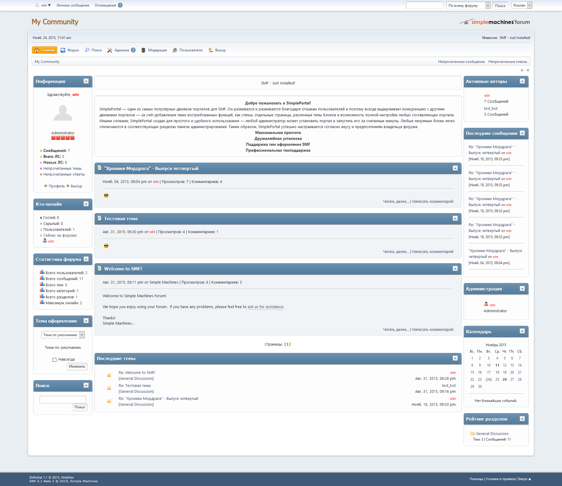

Случайно попался портал EhPortal, это адаптированный и немного доработанный SimplePortal, но под версию форума 2.1.
При установке правда ошибка вылетает:
Parse error: syntax error, unexpected '&&' (T_BOOLEAN_AND), expecting ')' in *\*\*\Sources\PortalBlocks.php on line 1623
Чтобы исправить, надо в файле ../Sources/PortalBlocks.php

Цитата: GeorG от 24 ноября 2015, 14:47:22Случайно попался портал EhPortal, это адаптированный и немного доработанный SimplePortal, но под версию форума 2.1.
Сегодня скачал, попробовал поставить. Встало без ошибок, правда отображается не корректно, сверху в правой и левой колонке с самого начала пропуски (пустые области).  Некоторые темы отображаются с битой кирилицей.
Как поправить пока не заню, буду смотреть.
Стал без ошибок абсалютно,перевод подошел от симпл портала,таблицы ещё старые в БД остались,работает на ура!!! :D
