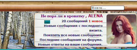

а вот такой вариант ? У меня мигающий конверт .Картинку можно любую прикрутить .

Цитата: robert от 20 октября 2015, 18:24:22Мигающее изображение (конверт) так же очень подошло бы ))) как это можно сделать.
в файле  index.template.php темы   после
  if (!empty($context['user']['avatar']))
            <p class="avatar">', $context['user']['avatar']['image'], '</p>';
            <ul class="reset">';
echo '               <li class="greeting">', $context['greeting'], '</span></li>';
прописать
echo '<li>', allowedTo('pm_read') ?
            '<a href="' . $scripturl . '?action=pm" title="Прочитать почту"> ' . $context['user']['messages'] . ' ' .
               ($context['user']['messages'] == '1' ? $txt['message_lowercase'] : $txt['msg_alert_messages']) . ' '
               . ($context['user']['unread_messages'] > '0' ? '<b><font color="red">' : '')
               . $context['user']['unread_messages'] . ' ' . ($context['user']['unread_messages'] == '1' ? $txt['newmessages0'] : $txt['newmessages1']) : '', ''
               . ($context['user']['unread_messages'] > '0' ? '</font></b>' : '')
               . ($context['user']['unread_messages'] > '0' ? ' <img style="position:absolute; top:138px; left:330px;" src="http://alsiti.net/pic/pm.gif" atl="" title="Вам письмо..."  />' : '') . '</a></li>';
ну и путь на вашу картинку на сервере . У меня вот http://alsiti.net/pic/pm.gif и отрегулировать позицию как надо .
