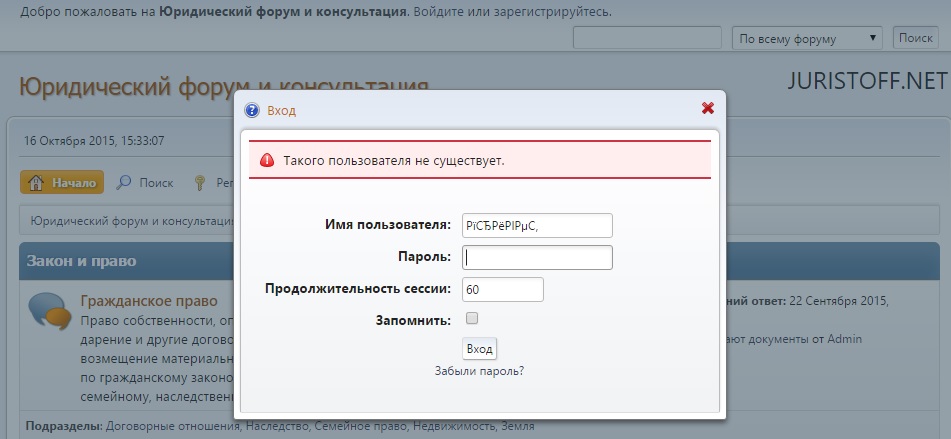

Добрый день подскажите как перевести форум из cp1251 в UTF-8.
Обновил свою версию 2.0.9 до 2.1 beta 2 все как бы ничего, но появилась проблема при входе на форум под ником в кириллице. При чем регистрация проходит успешно и по "мгновенной регистрации" пользователь с кириллическим ником сразу входит в форумы. Если же ним выйти и зайти повторно, появляется вот такое окошко
Это я создал пользователя с ником "привет". И когда вводишь ник и пароль вылазит вот такое. Подозреваю что это из-за того что всю жизнь форум у меня в кодировке ср1251 и я тут почитал о том что это убогая умирающая кодировка, которая поддерживается лишь формально. Поэтому основной вопрос как перевести все это дело в UTF-8 ?
P.S. Функцию перевода на UTF-8 в самом форуме я нашел, но теперь у меня все кракозябрами. Может надо саму БД конвертить как-то?

да) лучше саму базу.. как минимум поменять сравнение надо.. а как максимум, если там кракозябры - то конвертировать дамп и залить заново..
