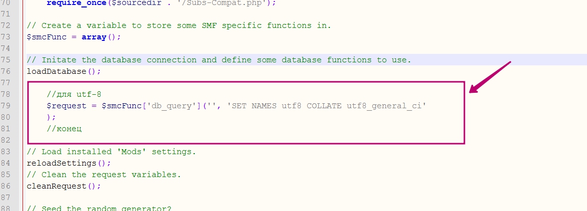

grinat
Решение без дергания mysql. В начале ssi после инициализации бд пишем:
$request = $smcFunc['db_query']('', 'SET NAMES utf8 COLLATE utf8_general_ci');таким образом будет выполнен запрос к mysql который установит соединение в utf-8
Вот так это выглядит:
А разработчикам ssi нужно руки оторвать. Неужели нельзя сделать проверка на кодировку и если требуется устанавливать вручную. Еще больше забавляют комментарии пользователей в других ветках, которые проблему отрицают, мол это не баг, а фича :facepalm:
Цитата: grinat от 06 июля 2016, 18:58:32Решение без дергания mysql. В начале ssi после инициализации бд пишем:
А не поможет просто сделать в начале SSI.php
global $db_character_set
Там где вы свой код добавили, следом идет вызов функции reloadSettings(), в которой уже есть такой же код.
