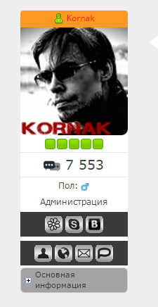

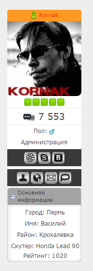

Kornak
У себя подобную фишку реализовал добавив стили мода спойлер в нужное место
<div class="sp-wrap"><div class="sp-head sp-open">', $txt['summary'], '</div><div class="sp-body" style="display: none;">
Тут то что нужно скрыть
</div></div>
В своём случае я скрывал этот кусок кода -
foreach ($message['member']['custom_fields'] as $custom)
if (empty($custom['placement']) || empty($custom['value']))
<li class="custom">', $custom['title'], ': ', $custom['value'], '</li>
в качестве текста использовал стандартную текстовую переменную - $txt['summary']
Получилось как то так

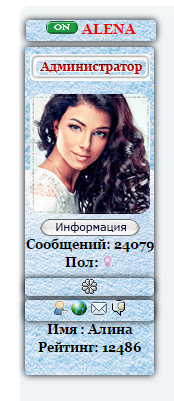

 Ну у меня это выглядит так . Но скрывает  все поля под авкой
в файле Display.template.php
после
', $message['member']['avatar']['image'], '
                           [/url]
                        </li>';
вставить
<span><a href="#" title="Для просмотра дополнительной информации жми сюда" onclick="
obj=this.parentNode.childNodes[1].style;
tmp=(obj.display!='block') ? 'block' : 'none';
obj.display=tmp;
return false;"><img style="padding:0px 0 0 0;" src="http://alsiti.net/pic/55.png" alt="" /></a><div style="display: none">
только у меня там картинка( Информация )  и  прямой путь на нее .
Кому надо по проще решение, без ручной вставки в код.
Ставим http://custom.simplemachines.org/mods/index.php?mod=3617  , если надо перекрашиваем и перемещаем...
