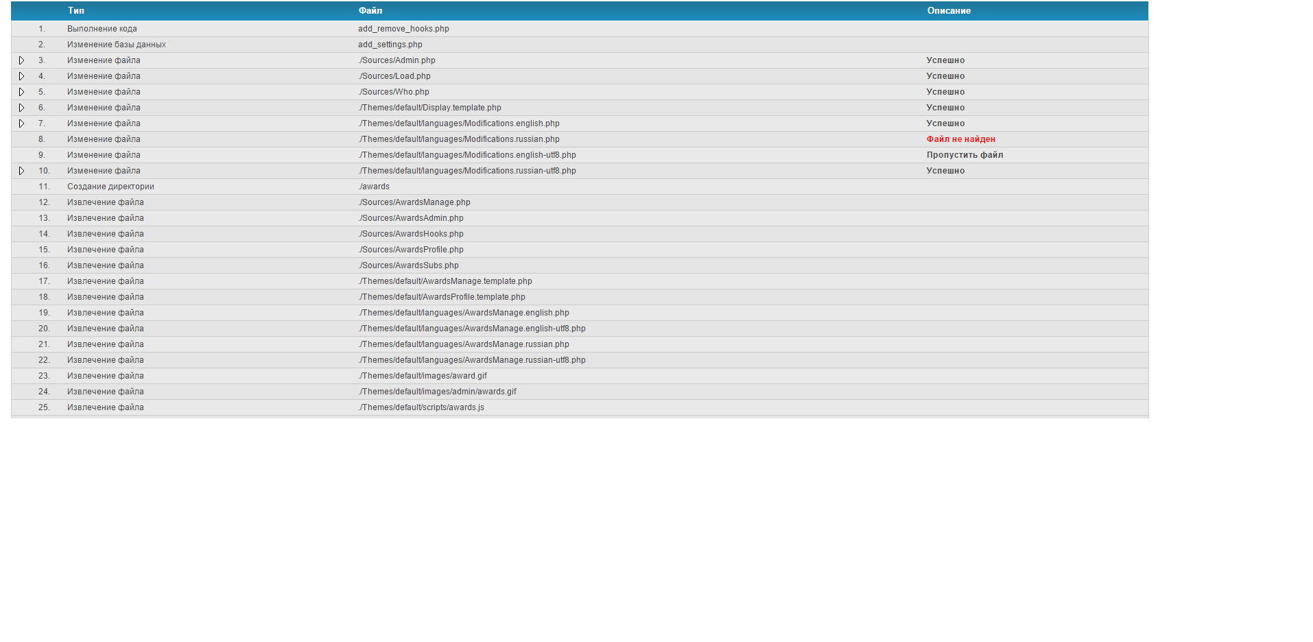

Первый раз сталкиваюсь с такой ошибкой, что в таком случае делать?
Нечего не делать.Ставить дальше да и всё.
Там игнор забыли прописать...

Ставьте с ошибкой как на скрине выше, проблем не будет. У вас все равно этот файл не используется, а в используемый оно все впишет.
Но как всегда перед установкой модов, не забываем делать бекап файлов и базы.

Я пробовал устанавливать как есть, но по окончании установки (когда перекидывает на страницу мода в админке) выходит 404 ошибка. Версия 2.0.10
адрес: /admin/index.php?action=admin;area=awards;sa=main
пишет: The requested URL /forum/admin/index.php was not found on this server.
может быть конфликт с чем то. Или может предыдущую версию установить (я 3.0 устанавливаю).

А у вас точно ошибка выпадает именно в том месте как на скрине выше, т.е., для файла Modifications.russian.php, а не показывает на какой-то другой файл?
robert
Да, точно так же как на скрине. Правда я кажется понял (после 5 й попытки). Ошибка несуществующей страницы только после установки, при автоматическом перекидывании. Попробовал игнорировать и перезайти в админку, раздел с "наградами" спокойно расположился в блоке "пользователи". Немного его поюзал, вроде все работает. Правда не уверен будут ли ошибки в дальнейшем.
Там url редиректа старый стоит. А ошибки там есть, у себя правил помню, только что именно уже забыл.
