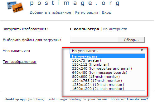

так как если его генерить и качать даже на сайте хостинга картинок, там есть выбор только из миниатюра и хот линк.
Alex32
Сколько не пробовал там выбирать, всегда миниатюры грузились
Вот там выбор
находится тут http://postimage.org/mod.php
но я как писал выше, не понял как получают полную картинку!

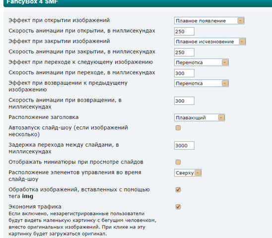

У меня тоже стоит FancyBox 4 SMF настройки как на скрине. Я думаю может удалить редирект, только со ссылками как быть. Запретить пользователям оставлять ссылки
Цитата: Alex32 от 18 августа 2014, 19:10:32У меня тоже стоит FancyBox 4 SMF настройки как на скрине
Ты что то путаешь ? Вот его настройки

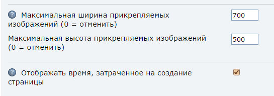

Нет это я показал настройки вложений, настройки мода я знаю. Я сейчас удалил мод редирект на денвере, буду думать что делать со ссылками тогда. У вас вложения открываются так как писали - если больше при клике увеличиваются и т.д. У меня тоже, но не вложения в сообщения которые грузятся на postimage.org, те открываются по данному адресу в отдельной вкладке
Цитата: Alex32 от 18 августа 2014, 19:20:52У меня тоже, но не вложения в сообщения которые грузятся на postimage.org, те открываются по данному адресу в отдельной вкладке
Что то не въеду . Ты грузишь картинку на форум и она открывается в новом окне ? Это у всех так ? Что у тебя за браузер ?

Цитата: Alex32 от 18 августа 2014, 19:35:19но почему то не уменьшается фото в сообщении до 800х600 как указано в настройке вложений,
тебе надо не настройки вложений, а «свойства и параметры»,  а там «отображение» .Смотри внизу вот такие настройки .
Alex32
 :facepalm: а я там выставлял 800 на 600 думал почему не уменьшает. Теперь буду все изменения вносить на реальный форум, вроде все устраивает теперь с другим модом Redirect Links
