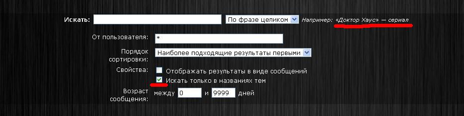

1. Как сменить "доктор хаус - сериал" на свой пример? разобрался (правка Search.russian.php)
2. Как сделать, чтобы по умолчанию стояла галочка "искать только в названиях тем"?

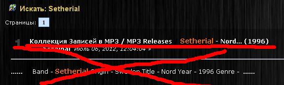

3. Как сделать так, чтобы поиск выдавал результаты, в которых будет виден только раздел в котором найден контент и заголовок темы? Все что ненужно (а именно: автор темы, дата создания, описание самой темы) я вычеркнул на скрине.

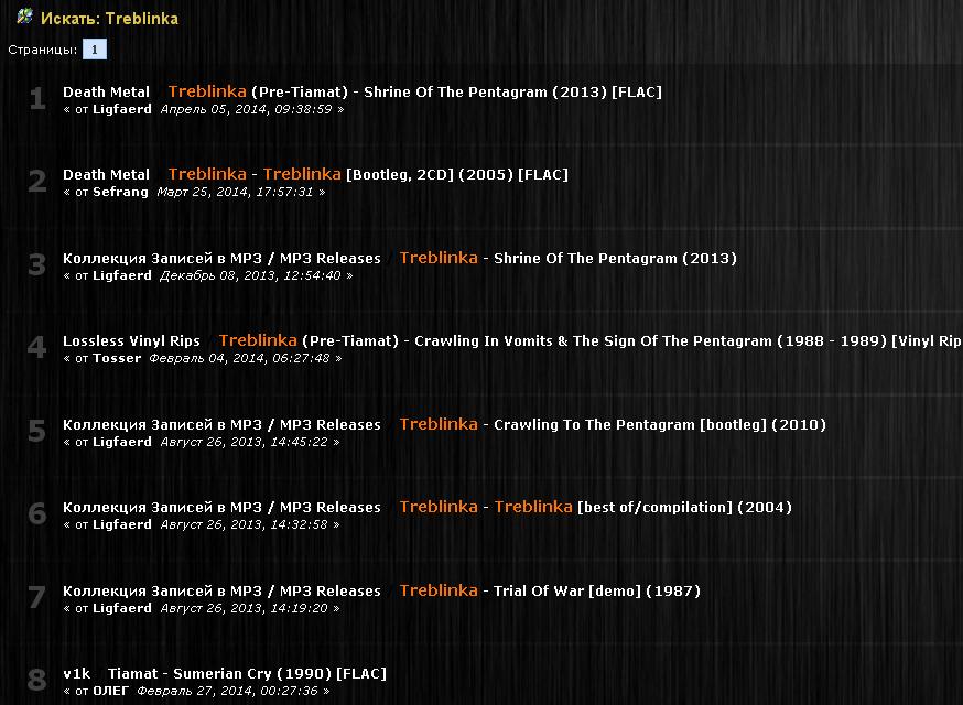

4. Как сделать, так, чтобы при побуквенном вводе в поиск, он автоматически выдавал подгружаемый лист, того, что содержит те же буквы, в этом же порядке, уже введенной части вашего запроса? Подробно на скрине.

Цитата: Depressive от 16 апреля 2014, 19:04:49
пункты 2 и 3 по моему не зависят от темы оформления. Как же все таки это сделать?
Зависят. Найти в шаблонах темы оформления места где выводятся эти элементы и модифицировать.
Цитата: Depressive от 16 апреля 2014, 19:04:49пункт 4, навеян функцией мода "Alternate User Posting", при выборе альтернативного автора темы, сам подгружает имена зареганых юзеров. На сколько я знаю, работает на всех темах оформления.
Ну, а что вы собираетесь "настроить", чтобы у вас такая функция в поиске появилась? Такой галки в настройках нет :)
Нужно php код написать, запросы в базу, ajax ...

Цитата: Depressive от 16 апреля 2014, 17:21:382. Как сделать, чтобы по умолчанию стояла галочка "искать только в названиях тем"?
checked="checked"
<input type="checkbox" name="subject_only" id="subject_only" checked="checked" value="1" class="check" /> Только название темы</label>
Depressive
Фисташка, спасибо за инфу. Подскажите, в каком именно файле править  O0
Depressive
Вроде по первым трем пунктам все получилось... теперь выглядит так:
4 пункт в разработке.
Depressive
пункт 4 удачно реализован. Не поиск, а загляденье!
Depressive
Нет, разобрался сам... очень сложно было реализовать, однако получилось без посторонней помощи.
