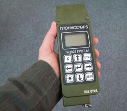

а вы на полном серьезе думаете, что "наши" не хуже "ихних"? "наши" могут только содрать (украсть) идею и воплотить ее в виде "нашего ответа" - яндекс, глонасс и т.д.
на ГЛОНАСС не надо наговаривать)))
1. Первые спутники системы, Космос-192 и Космос-220, были запущены соответственно 23 ноября 1967 года и 7 мая 1968 года. Это начало ГЛОНАСС)
2. в GPS. Первый тестовый спутник выведен на орбиту 14 июля 1974 г   а последний из всех 24 спутников, необходимых для полного покрытия земной поверхности, был выведен на орбиту в 1993 г.
remingtone
Цитата: kak2z от 09 января 2014, 18:26:19Это начало ГЛОНАСС
не. с белки и стрелки все началось 2funny хотя не. с адама и евы  2funny
Цитата: kak2z от 09 января 2014, 18:26:19последний из всех 24 спутников, необходимых для полного покрытия земной поверхности
ключевое. последующая хрень - отмывание бабла и развешивание лапши на уши лошков-патриотцев  :) http://www.google.com.ua/
2funny 2funny 2funny
ну и ...  :)
как специалист по вашему ура-патриотизму я могу продолжать бесконечно. яндекс гугл, вкантакт фейсбук и прочие кражи
