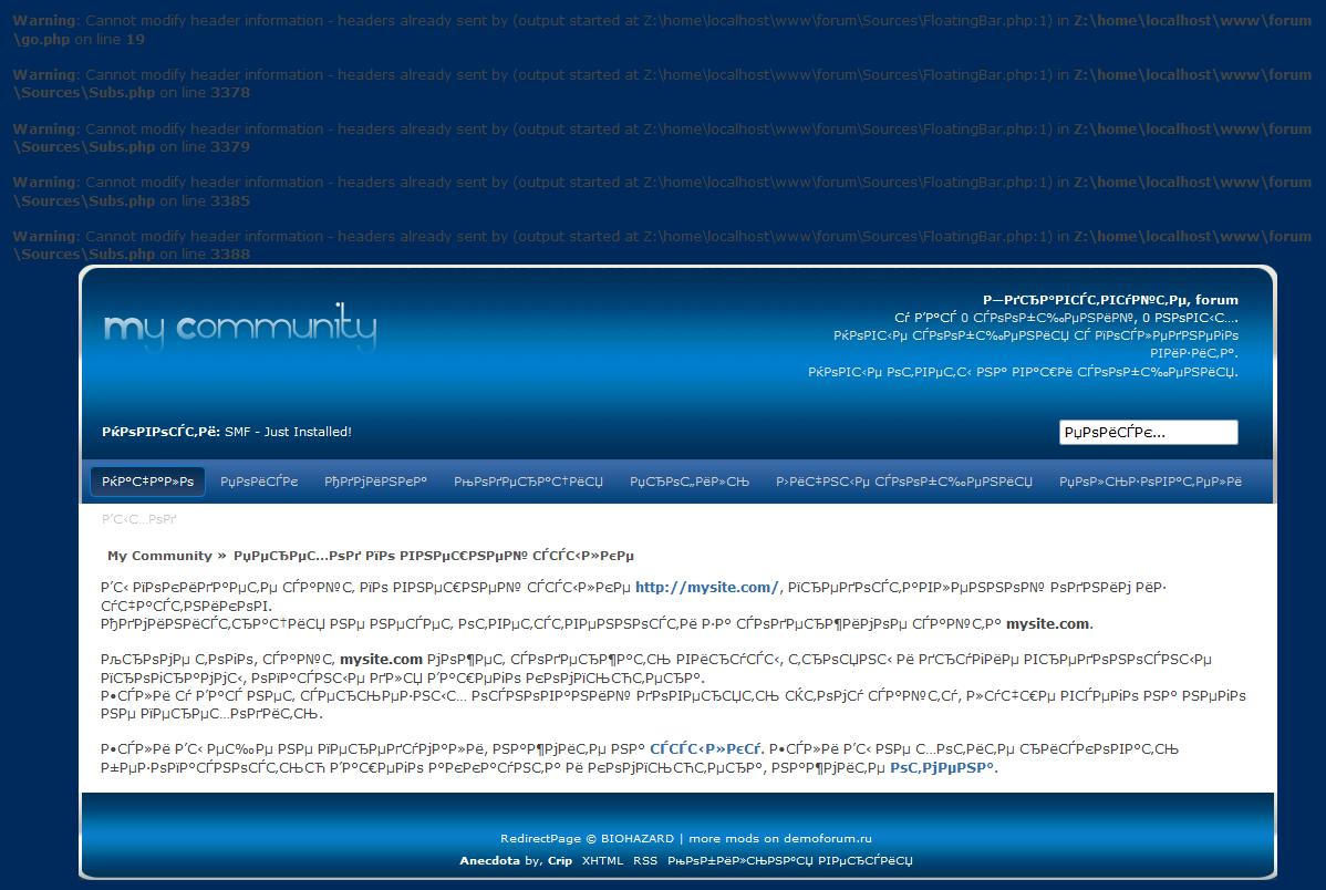

после Redirect Links поставил RedirectPage, но вот при переходе по ссылке происходит ошибка:
при установке была ошиюка, но связана она только с icq. я изменил код со стандартного (смотреть профиль) на отправку сообщения, т.е. при нажатии на значок icq можно отправить сообщение.

По redirectPage такая проблема: устанавливается нормально, а вот работает странно.
