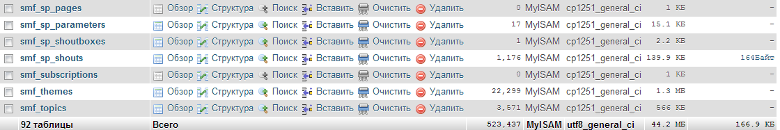

ronel83
но по запросу в phpmyadmin  SHOW VARIABLES LIKE  "character_set_database" пишет character_set_database
cp1251
И что теперь делать?
ronel83
Все в 1251 (
вот скрин... https://www.simplemachines.ru/radikal/s011/i317/1309/4f/ff390b52129e.png
Но внизу написано utf8
Это я менял в операциях-сравнение
ronel83
а поменять нельзя вручную в phpmyadmin? или какой вариант тогда возможен?
