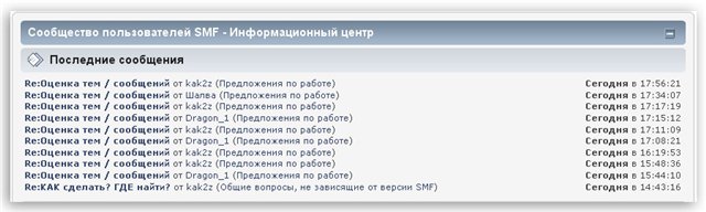

На главной странице отображаются не все последние сообщения, а только по 1 последнему из каждой темы.
Как сделать так, чтобы отображались все последние сообщения?
Для примера приведу 2 картинки с разных форумов, чтобы было понятно.
На первой картинке то, как отображается сейчас. На второй - как хотелось бы отображать.
