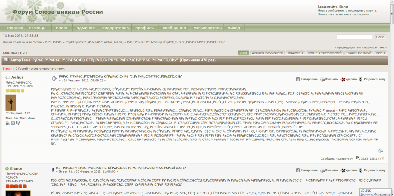

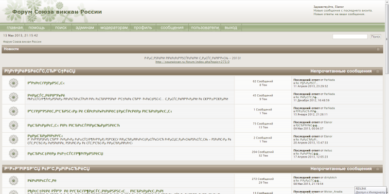

Как я уже пробовала по совету в данной ветке.
Добавление в Settings.php строки
$db_character_set = 'utf8';
приводит к некорректному отображению всех пользовательских текстов форума (см. скриншоты в ответе 2) - забаговали названия тем, веток, тексты сообщений, тексты новостей.
В PhpMyAdmin в строках таблицы smf_messages
действительно в колонках subject и body хранятся нечитаемые загогулины вида:
Лекции Рѕ расС,енияС... РЅР° РїСЂРёСЂРѕ...
Зато если отредактировать старый пост .. или написать новый -
Буква И - отображается.
