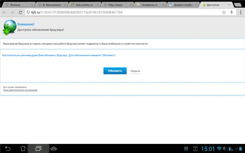

Вчера утром мои пользователи стали жаловаться, что при заходе на форум с мобильных их стали просить обновить браузер.
Происходит это при заходе на главную страницу форума. Если форум на техобслуживании все равно тоже самое.
Симптомы:
opera-mini предлагала скачать некий browser_update.apk
хром мобильный выдает вот такую картинку:
https://www.simplemachines.ru/radikal/s018/i519/1305/53/9ba589c92d30.jpg
сафари нечто похожее на хром.
при анализе было выянсено, что файл Themes/defauilt/scripts/script.js изменен. он содержал:
