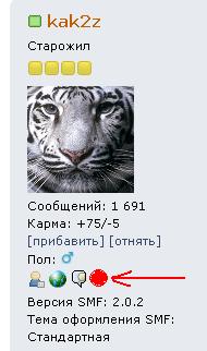

Подскажите пожалуйста, как добавить кнопку под аватаром, а именно хочу сделать кнопку "Удалить пользователя" в этом месте (показал стрелкой на скине), чтобы удалить пользователя не нужно было заходить в профиль, а прямо отсюда:

Сапожник вы уверены что всё точно правильно? Добавил блок
if (!$user_info['is_guest'])
echo ' <li><a href="' . $scripturl . '?action=profile;area=deleteaccount;u='. $context['user']['id']. '"><img src="', $settings['images_url'], '/warn.gif" alt="', $txt['issue_warning_post'], '" title="Delete" /></a></li>';
Кнопка действительно появилась, но при нажатии на неё, предлагается удалить мою (собственную) учетную запись:
