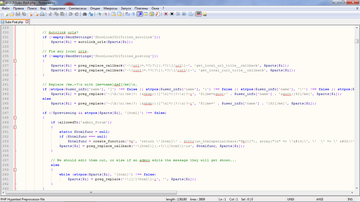

При отправлении сообщения ошибки:
Впопыхах немножко прочитал, причина неисправности в PHP?
Это так или что-то другое, например, конфликт с другим модом?
Цитата: valdnieks от 15 ноября 2016, 19:25:51При отправлении сообщения ошибки:
Какая версия PHP?
