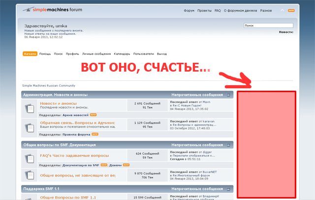

Вопрос 1: нужно вставить боковую панель, где будут ссылки, новости и т.п. Может есть мод с реализацией данной задачи.
Вопрос 2: в созданной боковой панели нужно вывести новости rss ленты сайта, желательно в красивой форме.
Скрин прилагается:

Для колонки, да собственно и управлению всеми местами вставки блоков, ставьте  Ad Management mod http://www.simplemachines.ru/index.php?topic=1454.0
Для вывода ленты масса вариантов в сети. Можете взять отсюда любой и поставить в блок. http://www.dynamicdrive.com/dynamicindex18/
Например http://www.dynamicdrive.com/dynamicindex18/gajaxrssticker.htm
Собственно повторюсь, вариантов много.

А все-таки, как изменить тему вручную (основной файл), чтобы получить такую боковую колонку. Без всяких порталов и надстроек.
iaroslav
Берёте какую-то свою тему. В ней находите или копируете в неё из темы default файлик BoardIndex.template.php
В нём находите строки
<div id="boardindex_table">
<table class="table_list">';
Меняете их на что-нибудь вроде
<aside>';
include ($_SERVER['DOCUMENT_ROOT'].'/aside.php');
</aside>';
// Ну а дальше всё стандартно
<section id="boardindex_table">
При этом не забывая, что aside.php это некий файлик, в котором содержится код вашей боковой панельки. Лежит этот файлик в корневой папке форума.
Потом под всю эту радость делаете стили... и всё.
Стили правятся в файлике index.css , расположенном в каталоге css вашей темы оформления. Правка, например, может заключаться в том, что вы допишите в него.
aside {float:right;width:250px;padding:2px;}
#boardindex_table {margin-right: 260px;display: block;}
И всё, теоретически.
