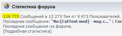

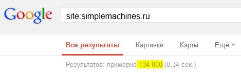

Пример с simplemachines.org:
У меня тоже в индексе Google находится больше страниц, чем создано сообщений на форуме. Волноваться стоит начинать, когда все наоборот.
В общем, просто закройте весь не нужный мусор из индекса и будет норм.
В индекс не должны попадать технические страницы, дубли и тому подобное, да и профили не нужны в индексе.

Цитата: Slavegirl от 04 января 2013, 16:36:27У меня тоже в индексе Google находится больше страниц, чем создано сообщений на форуме. Волноваться стоит начинать, когда все наоборот.
Стоит волноваться, точнее стоит задуматься, а что надо закрыть дабы не гадить свою же выдачу, понижая релевантность и загоняя кучу в сопли. да и заставляя бота индексить то что заведомо не нужно в индексе и не будет в выдаче, только увеличивает время и тд и тп.
