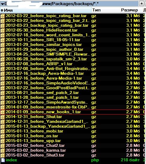

Subs-Package.php~ не помогает, любой Subs-Package.php не работает.
Последнее что поставилось. Это new_hooks_1.tar.
Дальше я танцевал с бубном. Но не помню зачем я его ставил.

Цитата: Хран от 03 марта 2015, 10:41:47Последнее что поставилось. Это new_hooks_1.tar.
Там по дате видно что не последний.
