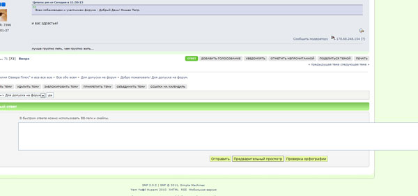

После интеграции с 1.1.17 на 2.0.2 форма быстрого ответа расползлась:
Подскажите, пожалуйста. что предпринять!?

Только вы не договорили, что установленная тема, ниже RC5 (я же вам говорил, чтобы использовали шаблон из под 2.0 финал).
Однозначного ответа тут нет, нужно смотреть что там именно у вас. Вроде как это должно помочь:
max-width: 100%;
min-width: 100%;
В идентификатор - #quickReplyOptions form textarea
Вот это, точно поможет - http://www.simplemachines.ru/index.php?topic=7551.0

GeorG, спасибо ваш совет и мне помог!
Проблема была с обновленной до 2.0.10 старой темой Blue Star Theme. Ошибка расползания формы быстрого ответа не была в ней исправлена.
