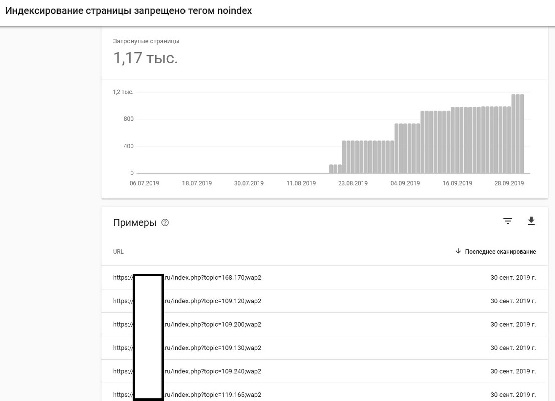

Delysid
По убирал кнопки на wap2, упоминание про wap2 в index.template.php. прописал в Wireless.template.php  <meta name="robots" content="noindex" />
Но гугл всё равно как ошпаренный пробует индексировать..
https://i.postimg.cc/9Mbtb5W1/wap2.jpg
Не могу понять за что он цепляется.. Где то ещё в файлах есть упоминание про wap2 не могу найти чтобы вырезать..
Есть у кого опыт?
Delysid
Может кому пригодиться
index.php
if (isset($_REQUEST['wap']) || isset($_REQUEST['wap2']) || isset($_REQUEST['imode'])) unset($_SESSION['nowap']);elseif (isset($_REQUEST['nowap'])) $_SESSION['nowap'] = true;меняем
if (isset($_REQUEST['wap']) || isset($_REQUEST['wap2']) || isset($_REQUEST['imode'])) { unset($_REQUEST['wap']); unset($_REQUEST['wap2']); unset($_REQUEST['imode']);}
