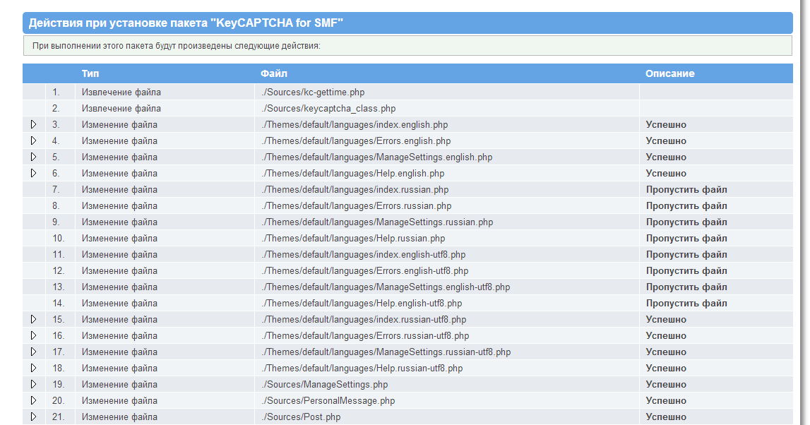

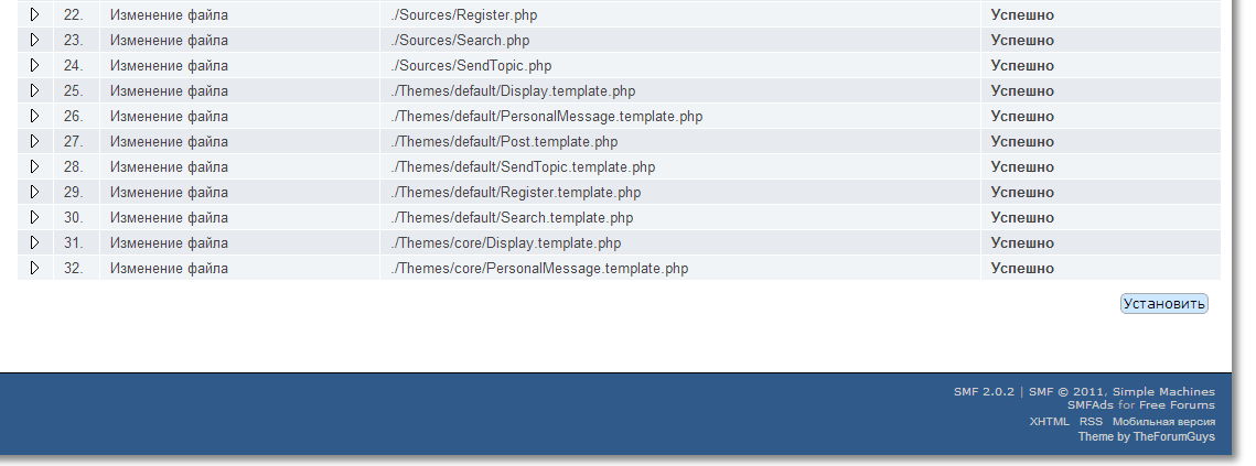

Что-то я не вижу такого выбора, вот что пишет когда загрузил пакет и нажимаешь установить мод
https://www.simplemachines.ru/radikal/s003/i201/1210/e0/4fe6272bee85.jpg
https://www.simplemachines.ru/radikal/s018/i508/1210/0d/009a8dc3124c.jpg
Раз выбора нет, значит не о чем беспокоиться — скорее всего в вашей теме оформления нет файлов, которые должен изменить мод, а потому будут использоваться файлы из темы Curve.

Что значит "Пропустить файл" при установке?
Конечно, не надо. "Пропустить файл" означает, что этого файла просто нет.
Ошибки при установке выделяются красным. В вашем случае никаких ошибок нет. Нормальная установка.
Если в теме оформления нет каких-то файлов, то используются файлы из дефолтной темы.
