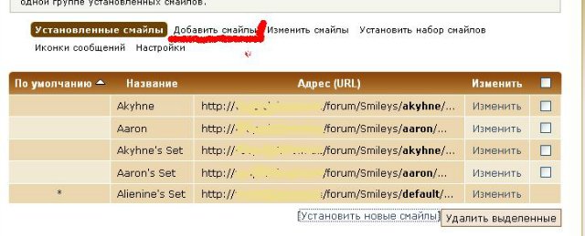

Вроде багу нашел SMF 2.0.2
Добавил смайлы, не понравилось.
Выделяю - нажимаю удалить и ни чего не происходит, линк на смайлы как был так и висит.
А стандартные смайлы дало удалить без проблем.
Удаление каталога с добавленными смайлами, тоже вопрос не решает.
Т.е. в веб интерфейсе висит информация про смайлы, хотя на самом деле их уже нет физически ...
Можно полечить ?

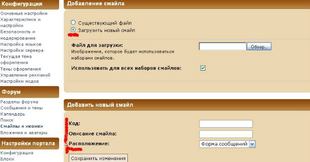

Да и паралельно еще вопрос, не нашел в админке где можно руками по смайлику добавлять присваивать им имена и указывать какой это файл ...
В SMF 2.0.2 вообще есть такая функция ?
Если есть подскажите пожалуйста где ...

Имена вручную добавлять наверное это в админке там где добавить или изменить смайлы, поля
Код:
Описание смайла:
Расположение:

Цитата: kharkov_max от 11 октября 2012, 18:21:44А по поводу отдельных смайлов, нет у мненя таких настроек. Там где добавляются смайлы есть только подключение папки со смайлами и задать имя набору - все ...
Вы, возможно, не туда заходите. По крайней мере, если у вас полные админские права, или по крайней мере, в правах доступа вашей группы стоит галочка "Управление смайлами и иконками сообщений", то там должна быть ещё одна вкладка "добавить смайлы", и перейдя по ней, будет окно с настройками. Почти такое же окно будет если нажать "изменить" существующий смайл:
