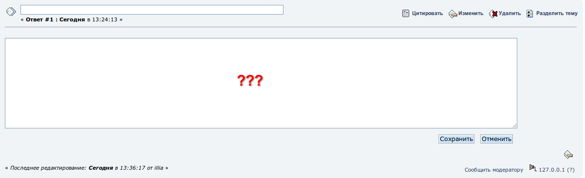

illia
Не знаю, можно ли здесь подобную проблему описывать.
У меня тоже кнопка "Редактировать сообщение" не работает".
Вот есть сообщение и я нажимаю на кнопку "Редактировать сообщение":
А вот все пропадает и нет чего редактировать:
Но если нажать на Отмена, то комментарий останется, как и был.
Версия движка - 2.0.2. Поставил только-что, свежий, никаких модов или настроек. Как только поставил, так сразу полез проверять эту кнопку.
Значит, не в модах дело, получается. Тогда в чем?
