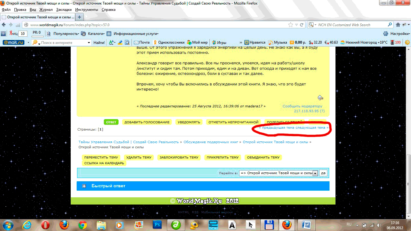

Привет всем. Ребят, короче, ближе к делу, я установил форум и создал для него robots.txt, но есть одно но...
везде в заголовках пишет «« предыдущая тема, скрин внизу.
Как сделать так, чтобы в названиях страницы отображалась название темы? Может быть где-то прописать что-то надо?
