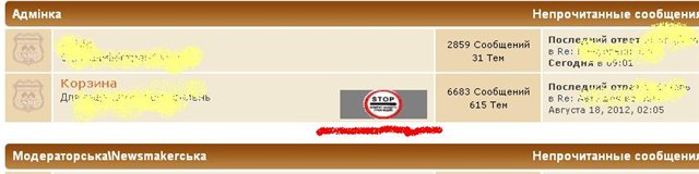

Вставьте в поле "Описание" вот эту строчку:
<a href="http://www.eldorado.ru"><img align="right" src="https://www.simplemachines.ru/radikal/s008/i304/1208/91/a5dbe92a147a.jpg" /></a>
Должна появится вот такая картинка (подчёркнута красной линией) на главной странице форума (где идут разделы):
Адрес сайта спонсора - это адрес страницы, которая будет грузиться при нажатии на эту картинку мышкой. Если вам не нужно, чтобы грузился другой сайт, удалите эту часть кода
или запишите туда свой домен. Адрес картинки с баннером - адрес в интернете, где и лежит эта картинка, в данном случае она залита на бесплатный хостинг картинок "Radikal.ru", https://www.simplemachines.ru/radikal/s019/i630/1208/33/2cbb908f48ae.jpg - её адрес.
