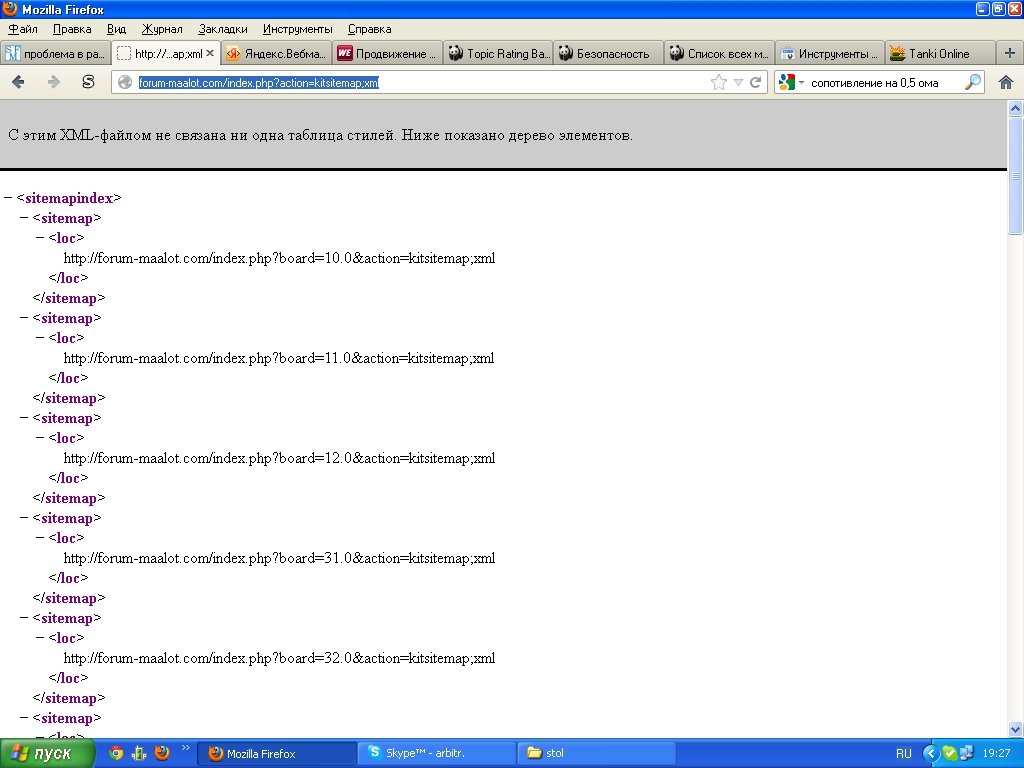

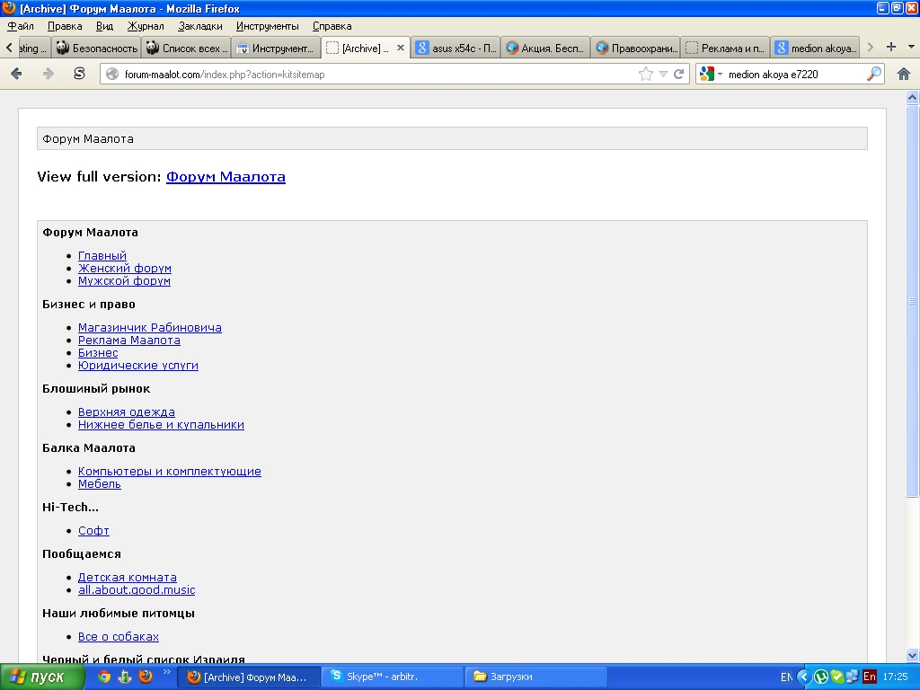

http://forum-maalot.com/index.php?action=kitsitemap;xml    по этой ссылке выдает не карту в xml, какая то ошибка установки.
arbitr
Цитата: arbitr от 17 августа 2012, 20:29:41эмм простите как не карта... вот даже скрин https://www.simplemachines.ru/radikal/s018/i521/1208/0a/7567606ec351.jpg
Сейчас я открыл пару раз и карта. А вот до этого открывал выскакивала полная хрень какая то.

ок вы видите ее.. а вот пытаюсь добавить в инструментах гугла и при проверке  выдает Файлы Sitemap для этого сайта отсутствуют. непонятно что делать.. я все таки отправил.. посмотрим как будет.

Однако вопрос с картой остался открытый, проверяю карту в яндексе - ошибок не обнаружено, пытаюсь добавить в гугле выдает две ошибки
1 Файл Sitemap имеет неподдерживаемый формат.
2 При попытке доступа к вашему файлу Sitemap произошла ошибка.
Что посоветуете??
1. Проверить все же что там выдается, мне два раза какую то хрень выдавало.
2. читать пункт 1 )))

Yworld_garry выдается одно и тоже..  это видно на скринах.. и яндекс ошибок не находит, однако гугл пишет Тег XML отсутствует, может что то подскажете??
#21
Цитата: arbitr от 20 августа 2012, 23:32:24однако гугл пишет Тег XML отсутствует
Проверить именно то что не нравится гуглу, если считаете что все ок, отписаться в поддержку, там есть форма. Отвечают быстро.
Посмотрите код вашей карты, в конце формируется странный тег на мой взгляд </sitemapindex>, вся карта http://forum-maalot.com/index.php?action=kitsitemap;xml  построена не правильно, все ссылки ведут на себя же в карте и вообще что это за kitsitemap.
