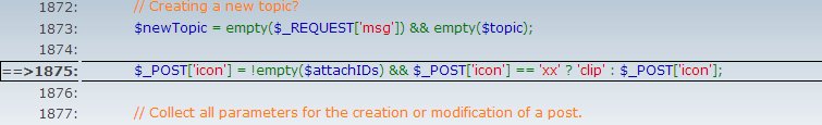

А что у вас за кусок кода в файле - Post.php, строка 1875?

Кусок кода из строки 1875:

Я помню правил что-то подобное не так давно у клиента, но сейчас что-то так сразу не припомню решения. Надо код смотреть, анализировать. Хотя у вас может и другой случай совсем.
В приведенном вами участке нет ошибок.

Я понял, сравнивал вчера эти файлы Post.php с существующим и тем, который идет в установочном пакете, все одинаково. Только разве номера строк разные и все.
