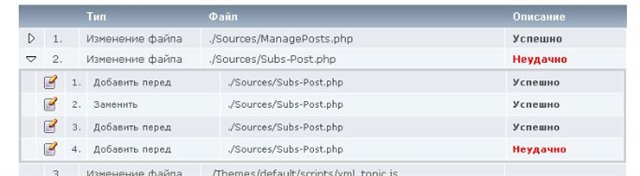

viktor2
мод (modification-last-post)  как будто зашёл на движок.
Однако при загрузке на форум пока есть проблема:
"Ошибка в установке пакета
По крайней мере, одна ошибка возникла при тестовой установке пакета. Настоятельно не рекомендуется продолжать дальнейшую установку, если Вы не уверены в своих действиях, или не произвели резервное копирование данных. Эта ошибка может возникнуть при несовместимости уже установленного пакета, с пакетом, который Вы пытаетесь поставить, из-за ошибки в самом пакете, из-за того, что пакет требует наличие другого пакета, который не установлен на Вашем форуме, или пакет разработан для другой версии форума SMF. "
рекомендует в Sources/Subs-Post.php
перед строкой
// Mark inserted topic as read.
выставить
if ($modSettings['ModifyLastPostMail'] || $modSettings['ModifyLastPostBump'] || $modSettings['ModifyLastPostIcon']) NotifyUpdateLastMessages($msgOptions, $topicOptions);
Решили посоветоваться, прежде, чем изменить файл Subs-Post.php
Стоит ли изменять это файл?
Это единственный файл с ошибкой.
Не разломаем форум?
#13
перед строкой
выставить
Не разломаем форум?
ошибка как раз и возникла потому, что мод не может найти строку
в этом файле
вообще то строка выглядит так
// Mark inserted topic as read (only for the user calling this function).
плюс таких файлов как
./Themes/default/scripts/xml_topic.js
./Themes/default/Xml.template.php
не существует
не рекомендую устанавливать
viktor2
не существует
Спасибо, а то было уже начал копать.
мод по всему нужный. Будем искать подходящий к нашей версии движка.
