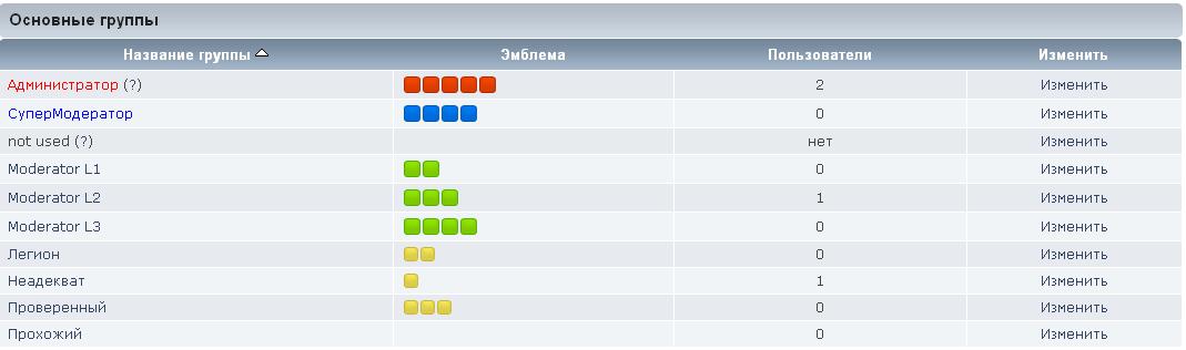

Короче нужно следующее:
есть три группы пользователей
1. легион
2. неадекватные
3. нормальные
есть группа модераторов
есть группа супермодераторов
хочу чтобы модераторы могли перемещать пользователей между группами
хочу чтобы супермодератор мог назначать и снимать модераторов.
если я разрешаю модераторам управлять группами, то они после этого могут назначать других модераторов. Если я защищаю группу модераторов, то после этого супермодератор не может назначить модератора. такие дела

rpy3uH
Мой список групп
Разрешаю модератору L2 управлять группами, вот что получается
при этом нужно чтобы СуперМодератор смог назначать и снимать модераторов
Ставлю защиту на все три группы модераторов, после этого СуперМодератор не может менять модераторов
а если поставить приватная, и в поле ниже указать ник супер модератора?
вернее
для группы л1 модератором указать л2   для л2 модератор л3 для л3 модератор - тот кто у тебя супер модератор
у тебя ж вроде такое требование было ? что бы сохранялась иерархия модераторов ..........
а, ну супер модера прописать для всех групп, что б он мог управлять л1 л2л л3 .........
rpy3uH
мля .............
желтым маркером чего выделено?
а написано ?
Цитата: Макар от 03 января 2012, 20:40:34а если поставить приватная
