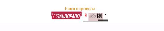

#10
Обычно такая картинка - банер прописывается таким кодом:
<a href="http://www.eldorado.com.ua" target="_blank" title="Интернет-магазин Ельдорадо"><img
src="https://www.simplemachines.ru/radikal/s017/i440/1112/15/976d39c71e35.jpg" width="105" height="35"
border="0"></a>
где http://www.eldorado.com.ua - ссылка, которая должна открываться при клике на картинку,
Интернет-магазин Ельдорадо - всплывающее окно с названием банера, при наведении на него мышкой
https://www.simplemachines.ru/radikal/s017/i440/1112/15/976d39c71e35.jpg - ссылка на саму картинку, размещённую в интернете (либо на вашем хостинге либо на любом бесплатном хостинге картинок, например http://www.radikal.ru)
width="105" height="35" - размеры, в каких ваша картинка должна выводиться на форуме (сама картинка может быть больше иле меньше, но выводиться будет именно в таких размерах, каких вы тут напишете).
Лучше всего для Ед-менеджмента создать новый блок (Добавление объявления), указать тип HTML,  и вставить такой код:
<table align="center">
<center><font size="2" color="#e29c2f" face="Arial"><b>Наши партнеры</b></font></center>
<tr>
<td>
<center>
border="0"></a>
<a href="http://yandex.ru/cy?base=0&host=www.name.ru"><img src="http://www.yandex.ru/cycounter?www.name.ru" alt="Яндекс цитирования" border="0" />
</center>
</tr>
</td>
</table>
Если нужно еще картинки вставлять, делаете отступ, пишете другой банер, так же вставляются счетчики, яндекс (в примере) итп. Касательно места вставки, дело добровольное, у меня стоит галочка там где "Показывать объявление внизу каждой страницы". Пробуйте.
Вот результат вставки данного кода:
