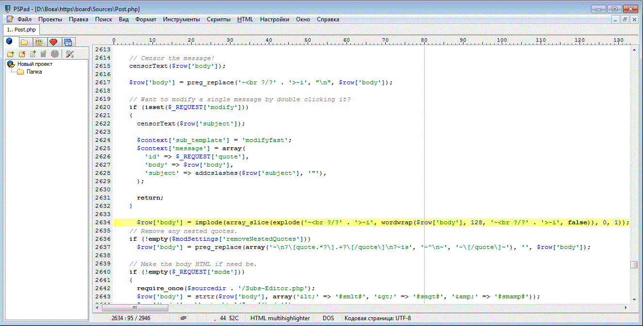

Самый простой вариант. В файле найдите ../Sources/Post.php
// Remove any nested quotes.
И замените на:
$row['body'] = implode(array_slice(explode('~<br ?/?' . '>~i', wordwrap($row['body'], 256, '~<br ?/?' . '>~i', false)), 0, 1));
Обрезка по словам (не по символам).
з.ы. Но особо, не тестировал...
jeeper
256 - это количество слов?
Что-то не работает (((
Это количество символов, до переноса строки... Но обрезаться будет словам, до сколько умещаются эти символы.
jeeper
Вроде в нужное место добавил:
В окне сообщения при ответе цитата не меняется, после отправки сообщения то же самое, цитата полная.
Цитата: jeeper от 16 ноября 2013, 11:43:02В окне сообщения при ответе цитата не меняется, после отправки сообщения то же самое, цитата полная.
При ответе и не должно меняться, обрезается при действие "цитирования".
з.ы Возможно какие-то дополнительные моды цитирования установлены...
jeeper
jeeper
"Эхх" - в смысле не работает у меня это изменение.  Вздыхаю, грущу и бьюсь головой об стенку.
Из модов ставил вышеупомянутый dQuoteSelection Mod, но удалил его. Хвостов от него вроде не осталось.
