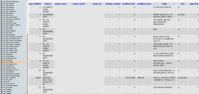

Здравствуйте уважаемые гуру. Подскажите пожалуйста по кодировке в базе данных форума.
Форум установился отлично,живет своей жизнью, пользователи общаются на ура. Но тут я полез в базу и обратил внимание на то, что все таблицы записались в кодировке latin1_swedish_ci, что привело все сообщения и все русские буквы вот к такому крякозябельному виду в самой базе:
Причем,хочу сказать, что все сообщения пользователей, а также сообщения системы на email и так далее и тому подобное, отображаются на форуме корректно на русском языке и проблем нет никаких! А вот в саму базу они записываются кракозябрами, выводятся же отлично!
Возможно ли как-то в базе поправить, чтоб все ссобщения в самой базе корректно отображались на русском,также как и на самом форуме?
Надеюсь, что вы поняли мой вопрос. Заранее вам очень благодарен.
