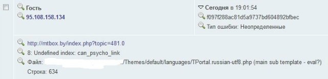

Не давно переставил форум, спустя пару дней заглянул в логи ошибок - их Много.  :facepalm:

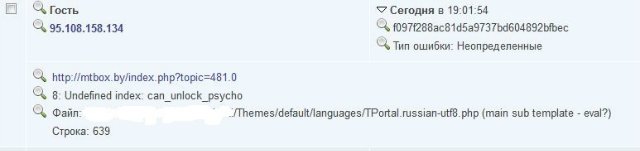

Ошибки как у гостей, так и у пользователей. На скринах типичные ошибки. Практически все ссылаются на "TPortal.russian-utf8.php".
634-639 строки, которые указаны в ошибках, не знаю где искать.
Жалоб от пользователей вроде нет, но тысячи одинаковых ошибок напрягают морально. )
Где копать?
Начать с обновления форума до релиза и всех модов. В том числе и портала.
П.С. И не выкидывайте в паблик системные пути к вашим файлам. Небезопасно.
