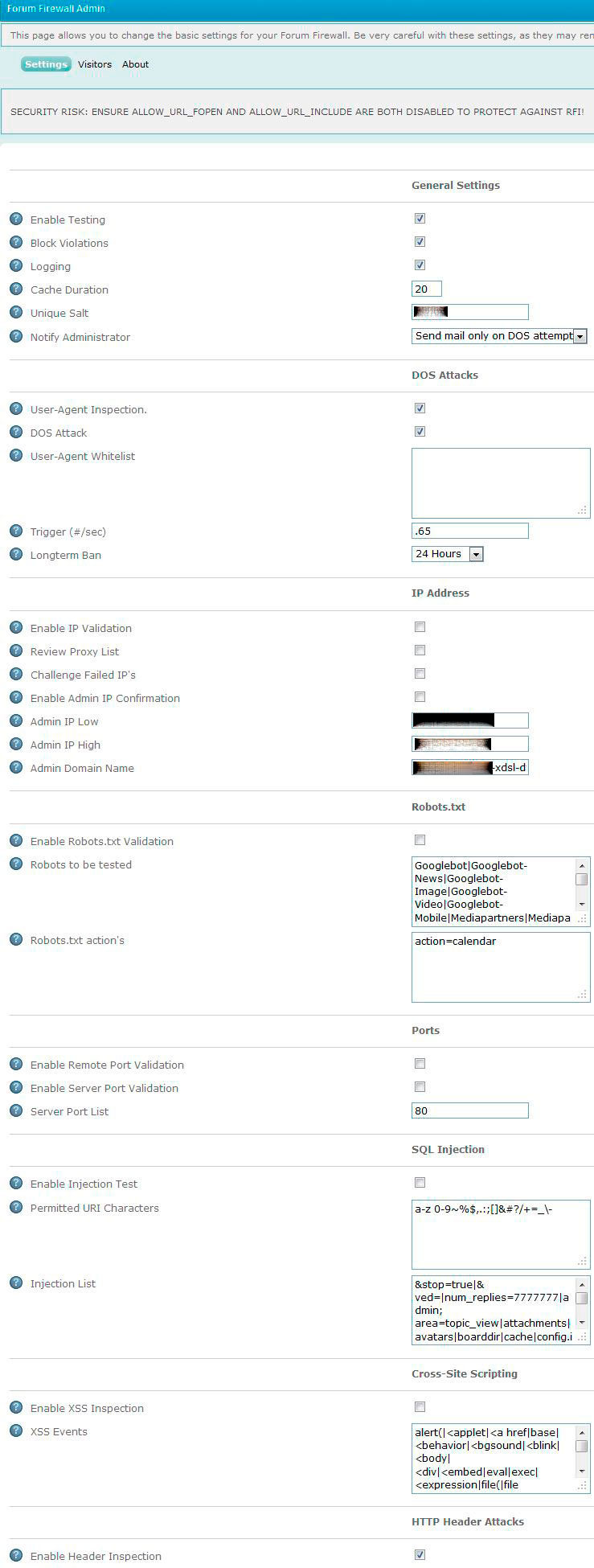

с оглядкой на то, что ставиться он планировал без ошибок, я рискнул и поставил его, предварительно все забэкапив. 2 дня, полет нормальный, тормозов не замечено. интересные логи, видно кто и как обращался, кто что искал. настраивается довольно тонко, банит на заданное время балующихся нездоровыми запросами в адресной строке, проверяет ботов на строгое следование правилам robots. у кого из админов выделенный ip - позволяет заходить в админку только с этого ip. непонятно только, как очистить логи. :P
русифицировал под свои нужды. логи чистятся в диспетчере задач автоматом или по требованию
на нижнем скриншоте пример: кто-то взял привычку шариться по несуществующим адресам типа ...forum/index/login/index/index.php, а теперь не получится.

remingtone
там же ж написано. на скриншоте: ддосом будет считаться запрос, получаемый чаще, чем один раз в 0.65 сек (можно уменьшить, увеличить). и + user-agent проверяется, но я пока сам не понял как, по-моему на известных ботов. даже если это не злоумышленник, а юзер случайно нажмет F5 дважды (с большой частотой), он будет отключен
Цитироватьюзер случайно нажмет F5 дважды (с большой частотой), он будет отключен
Фигня какая-то, я сам по два раза всегда жму очистку кеша.
remingtone
чаще 1 раза в 0.65 сек? :)
Ну бывает и прям два раза подряд, время точно меньше секунды, сколько там точно, я не засекал, да и не думал как-то об этом, тем более что за такое могу улететь в бан.
remingtone
#15
ну напишите разработчикам или сами поправьте код, чтобы 2 раза не считались и отключение происходило только с 3 раза. кстати, там не бан, а просто страница с ошибкой. блокирование. а бан только за попытку sql-инъекции
Да я не говорю что если например я буду использовать этот код, для меня в этом будет проблема, просто странно что как-то так вот сделали. Тем более если не бан, то можно ничего и не править (я чет подумал, там сразу, более радикальные меры).
remingtone
нет, все таки я ошибся. щас посмотрел
Проверять User-Agent
Проверка DOS-атак
Белый список User-Agent
Обрезка (#/сек)
Длительность бана
это не за инъекцию, а за ддос. но можно бан отключить :)

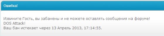

Добила я все же этот мод, отрегулировала все параметры и решила побаловаться, подоссить форум методом первоклассника :)))))
В результате
Есть идеи, как себя разбанить? Доступа в админку нет.
Кстати, этот мод отлично помогает, надо его только правильно настроить.
В результате

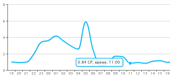

В общем, рекомендую данный мод
Эти гады ночью вновь активизировались, а в 10 часов установила этот мод и график шел стабильный и ровный на cpu
В течении 5 часов он таким способом забанил 13 ip, а потом они перестали вообще.
Там где линия резко ушла вниз, случайно вывела форум в аут на 5 минут. Они сразу все ушли и через час вернулись.
Цитата: elllene от 12 апреля 2013, 18:55:48
kak2z, это слишком просто, а есть другие методы?
например через БД, ip же должны хранится в базе данных, которые ушли в бан.
Черт, у меня же динамический ip, пойду перезагружу роутер. :)
